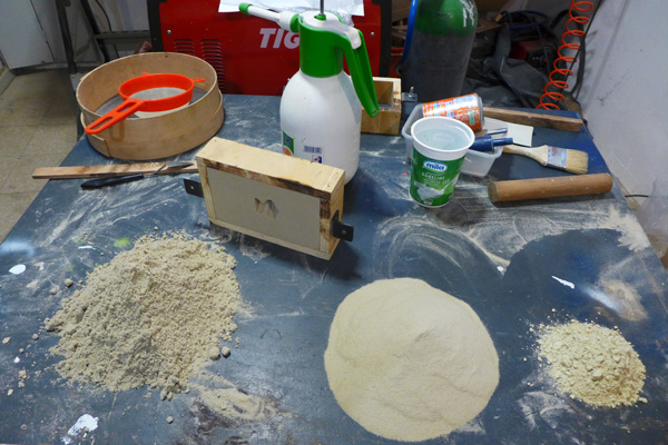

Un componente fondamentale per la realizzazione di stampi è la sabbia da fonderia. La cosiddeta sabia verde più semplice da preparare è quella a base di sabbia silicea, bentonite ed acqua.

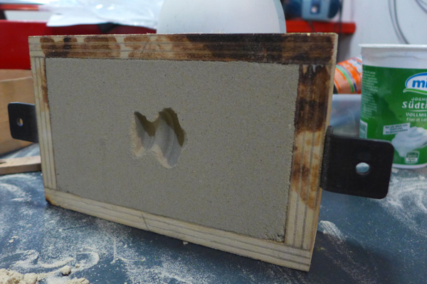

Nella foto di sinistra abbiamo a destra la bentonite (argilla) al centro la sabbia silcea a sinistra la sabbia verde pronta (con aggiunta d'acqua). Questa permetterà la creazione dello stampo a partire da un modello in legno (foto di destra)
Allora le proporzioni sono:
- 100gr sabbia silicea
- 10gr bentonite
- 5gr acqua.
