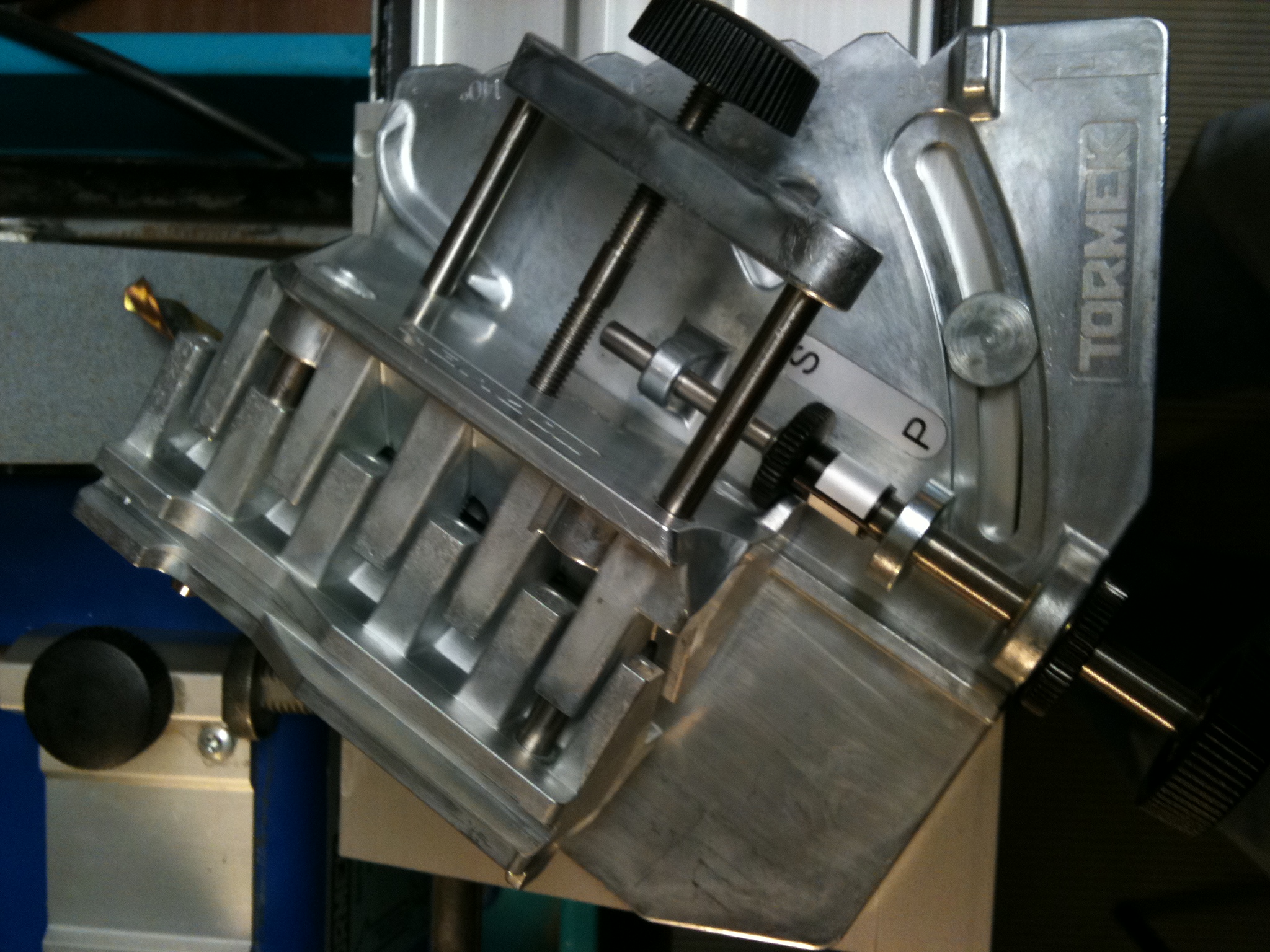

L'operazione di affilatura si compone di due fasi essenziali: la prima è quella che permette di ottenere le due facce principali con i taglienti, l'angolo di spoglia inferiore e l'angolo di taglio principale da scegliere in maniera continua da 90° a 150° a seconda della destinazione della punta.
Nella foto sotto si può vedere l'accessorio in questa fase di affilatura.
La guida per la punta ha una battuta regolabile in modo continuo e può essere capovolta per fare i due lati del tagliente senza dover spostare la punta stessa. Il che garantisce che i due taglienti abbiano sempre lo stesso angolo scelto e la stessa lunghezza per una foratura di esatto diametro.
L'accessorio ha due "battute" di arresto per il guidapunta uno marcato P ed uno marcato S.
L'affilatura principale si fa posizionando il guidapunta fino a che non vada in contatto con P

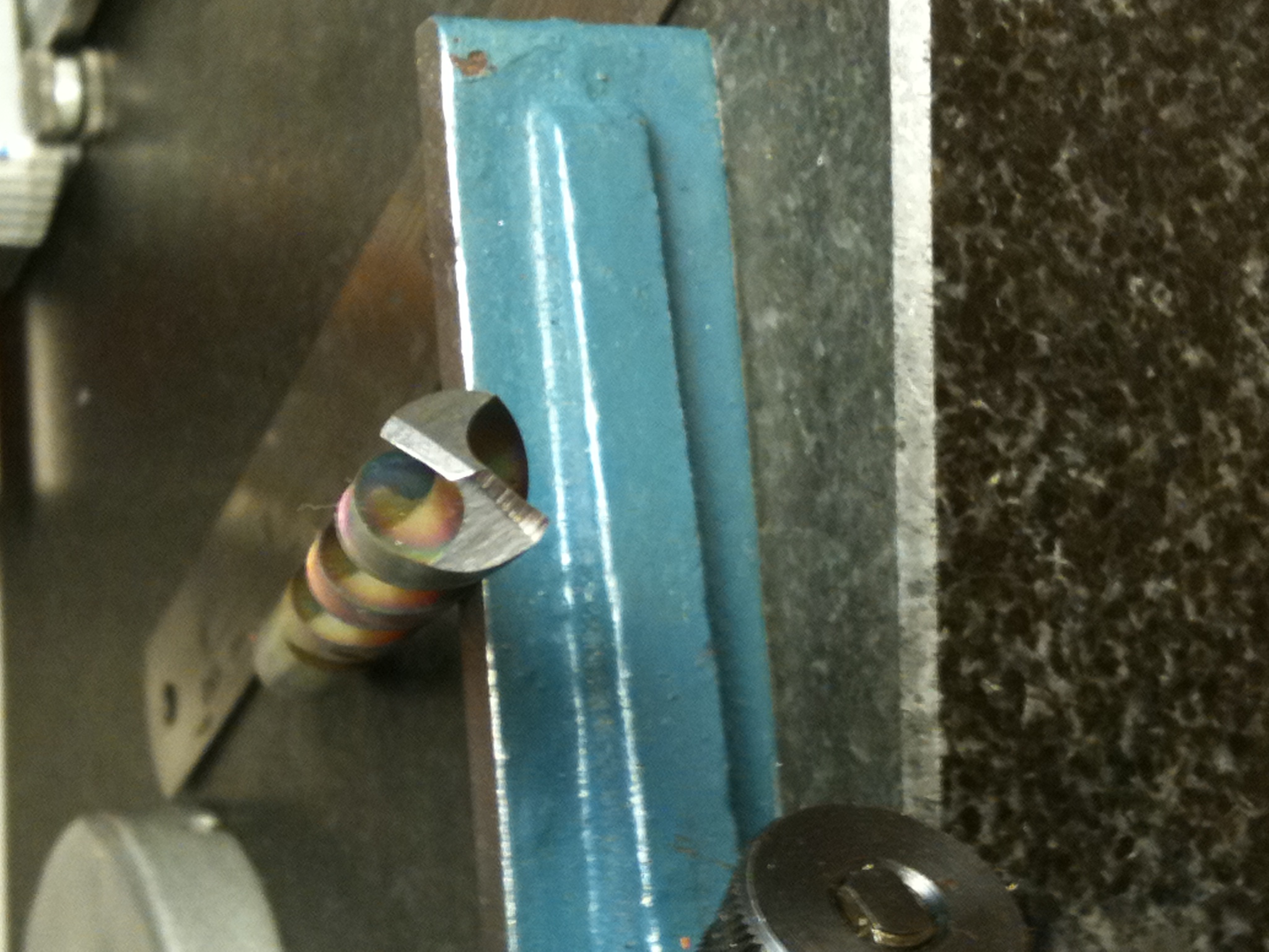

Una volta ottenuti i due taglienti, la punta potrebbe essere già operativa e si presenta come le classiche punte che si possono acquistare in utensileria.

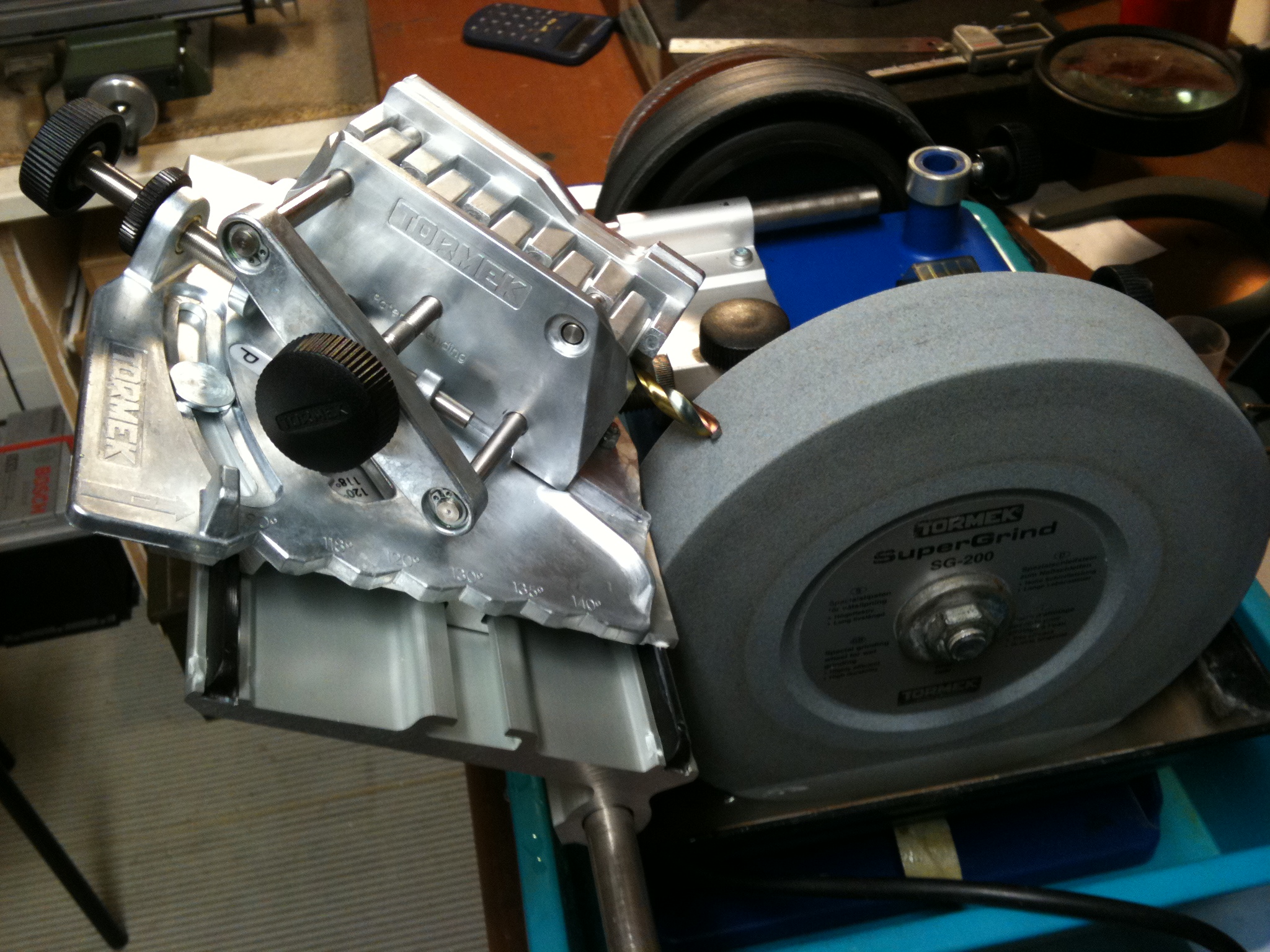

La macchina però può fare ancora una ulteriore lavorazione per ottenere la caratteristica autocentrante e con una durata anche maggiore di vita prima che necessiti una ulteriore affilatura.
Questa ulteriore operazione la si fa ponendo il guidapunta in S e inclinando opportunamente la slitta finchè si ha il contatto con la pietra dell'affilatrice.
Poi con la ghiera micrometrica, si regolano le profondità fino ad ottenere che i taglienti si incontrino solo sul punto centrale del vertice della punta, rendendo praticamente inutile l'uso del foro pilota nel suo utilizzo.

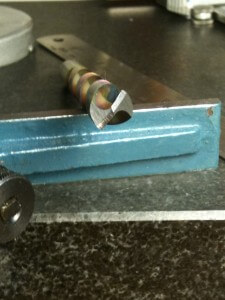

In questa foto si può vedere la punta ad affilatura ultimata. Si notano i taglienti molto sottili che si congiungono solo in un punto e non c'è più il vertice privo della capacità di taglio delle punte normali.
La punta non si sposta più in maniera incontrollata dal punto di foratura, specialmente nel caso di foratura con trapano a mano e i due taglienti lavorano insieme e nello stesso modo.
