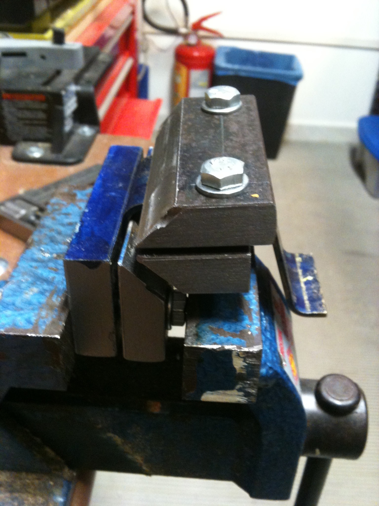

L’operazione di piega del lamierino è stata effettuata utilizzando un apposito utensile costruito nel laboratorio stesso per questo utilizzo.
Ecco nella foto a destra, le fasi di piegatura del lamierino. Esso è stato precedentemente marcato lungo le linee di piegatura e poi ha subito un trattamento termico che lo ha reso lavorabile, vicecersa si sarebbe spezzato ad ogni tentativo di piegatura.

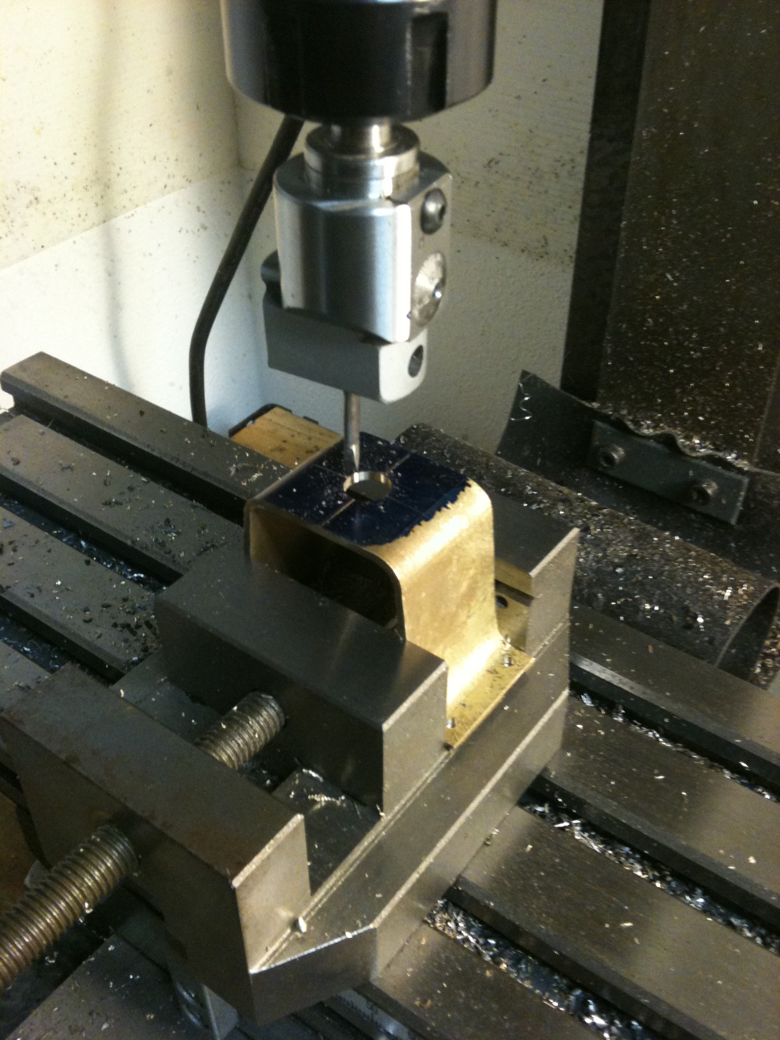

In questa foto a sinistra, si vede il supporto motore appena formato, durante le successive fasi della lavorazione. In particolare qui, s stà eseguendo il foro che ospiterà la guida per la biella utilizzando un bareno montato sulla fresatrice.

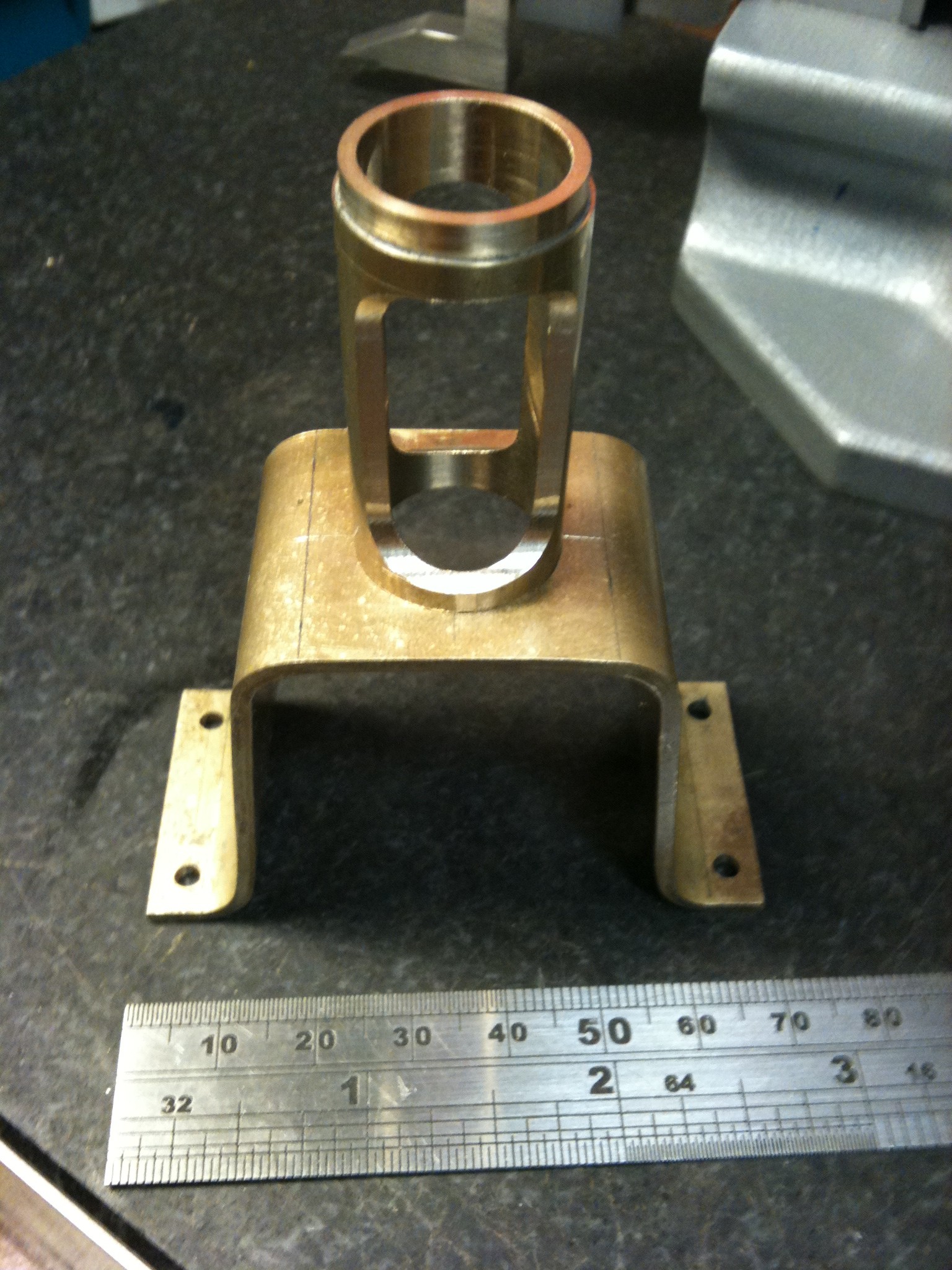

Finalmente , nella foto a destra, il supporto motore realizzato e forato con già montata la guida in cui scorrerà l’albero del pistone e la biella grazie ad uno snodo chiamato testa a croce, che verrà realizzato successivamente.

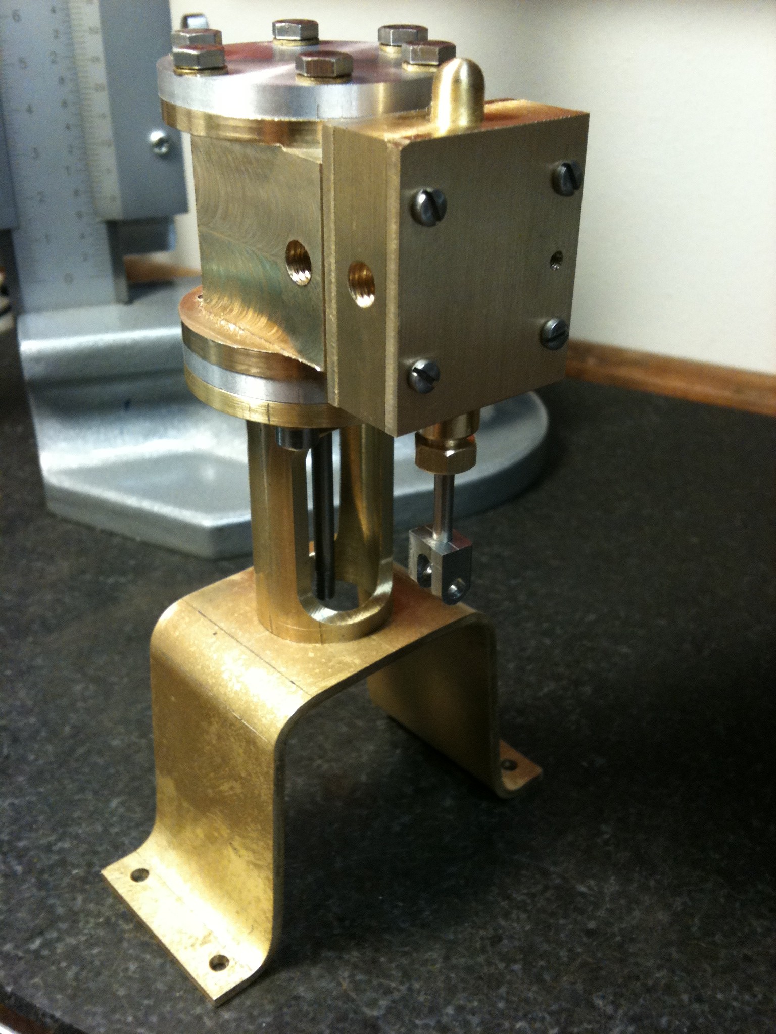

Qui è possibile vedere l’assieme delle parti fino ad ora realizzate. Il progetto stà prendendo forma e si preannuncia un bellissimo modello di motore a vapore!
Sto leggendo e ammirando il tuo lavoro: fantastico, ma come fai ad essere così preciso? Mi interessa particolarmente la piegatrice (manuale,vero?); potresti dire qualcosa su come la hai realizzata e sul suo uso in modo da ottenere le pieghe dove progettato e non dove vogliono venire loro?
Ancora complimenti,
