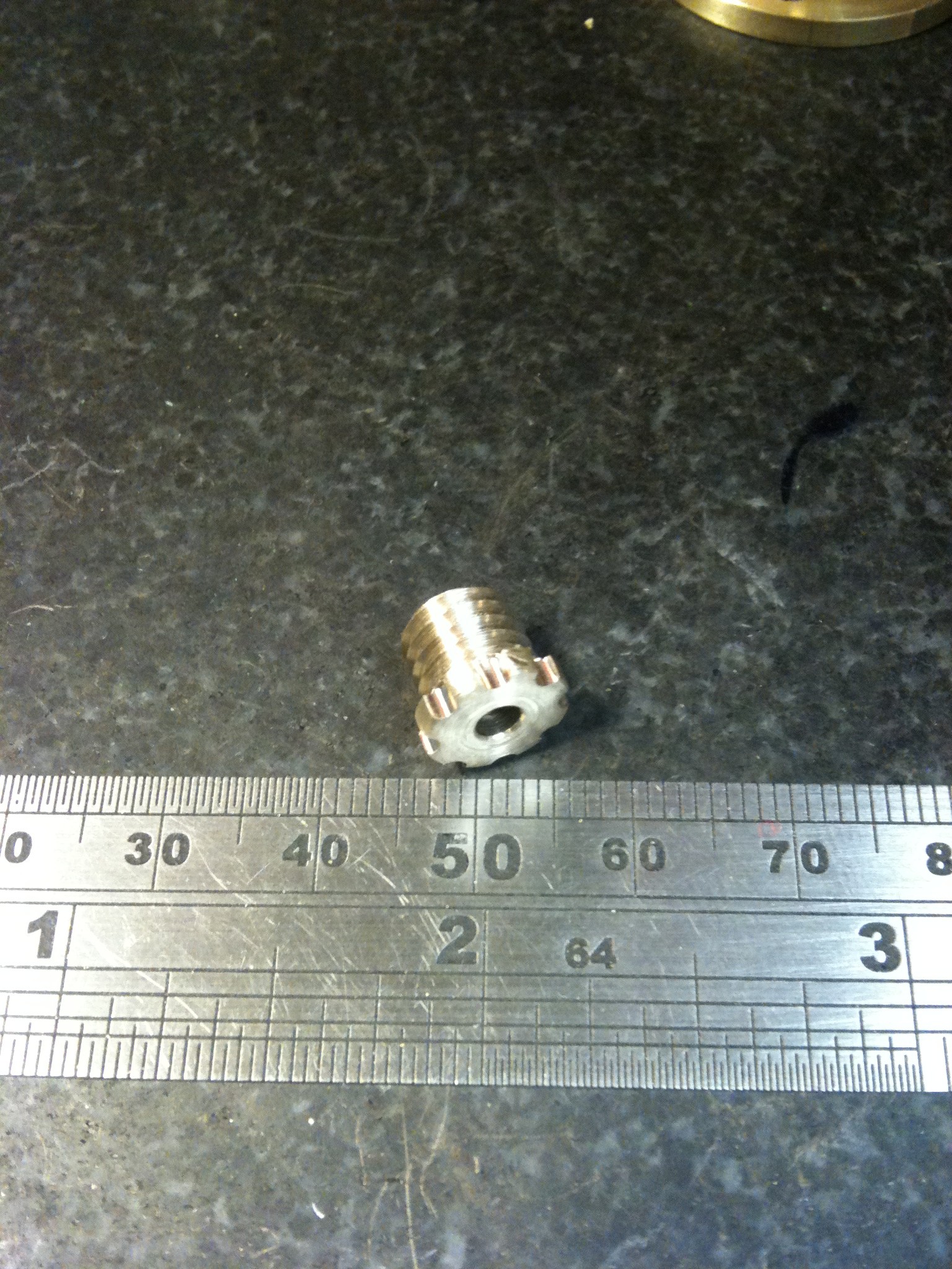

In questo caso è stata la volta di un altro “premistoppa”. Se vogliamo un particolare, ma anche un componente di fondamentale importanza per la tenuta, in questo,caso, del pistone.
Sempre partendo da metallo grezzo: un cilindro di ottone, la lavorazione ha richiesto le seguenti fasi:
  • sfacciatura del tondo grezzo
  • tornitura a diametro richiesto per la sede su cui verrà realizzato il filetto
  • foratura centrale dove dovrà passare l’albero del pistone
  • filettatura della sede
  • taglio del pezzo semilavorato con utensile troncatore
  • fresatura delle 8 tacche sulla corona circolare per mezzo del divisore, per facilitare la presa e l’avvitamento della parte
  • alesatura a misura del foro centrale affinchè sia esattamente cilindrico e del diametro richiesto
  • finitura e lucidatura
Come si vede, anche per una parte tutto sommato  “minore”, sono richieste molte fasi di lavorazione alle macchine utensili.
Da questo si può capire quanto sia il tempo necessario ad una simile realizzazione e quanto prezioso sia il modello una volta terminato!

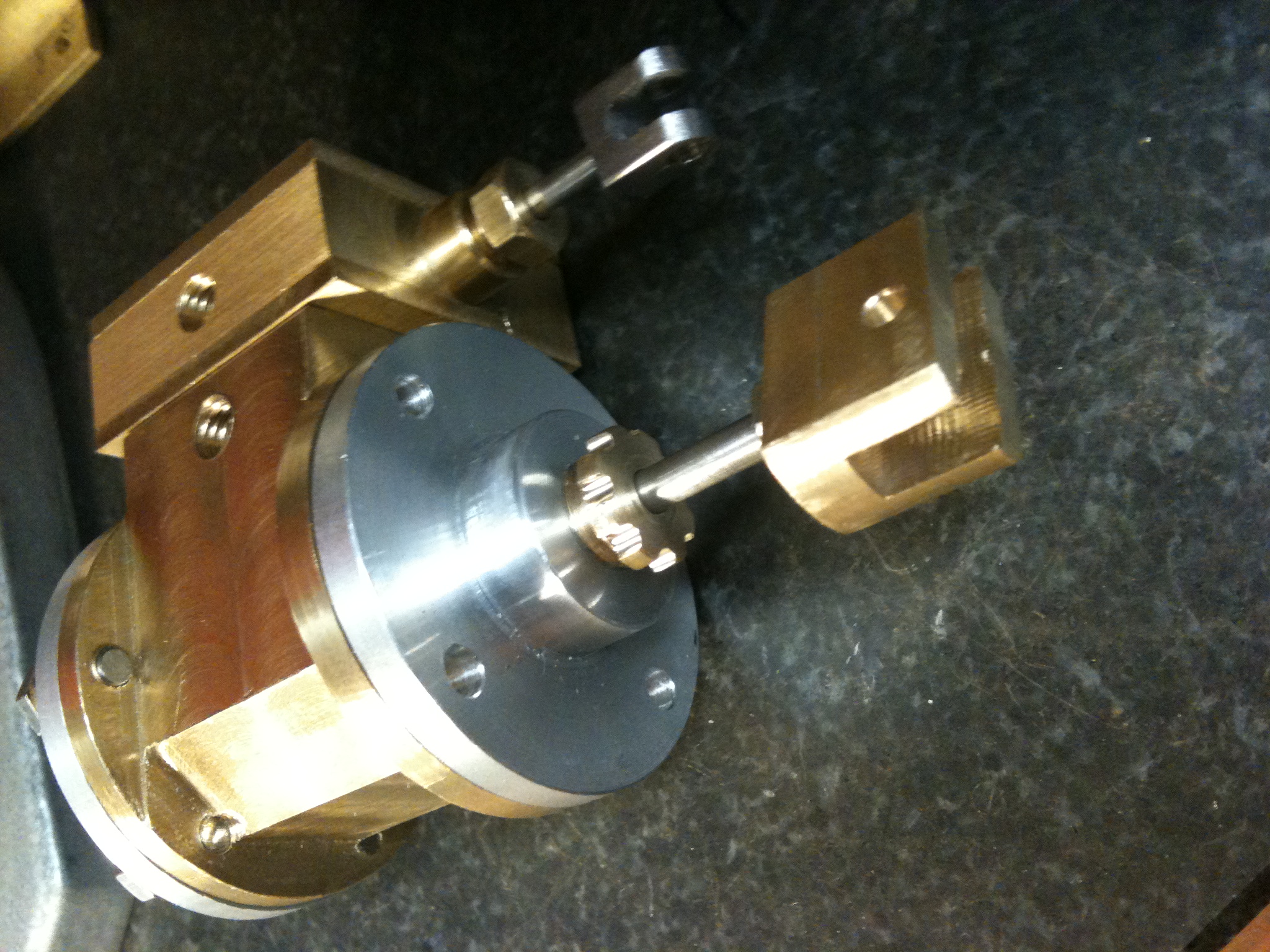

Ecco qui nelle foto il pezzo finito e lo stesso montato nella sua sede, con  vista anche dello snodo chiamato “testa a croce“in cui si fisserà la biella vera e propria, realizzato precedentemente.
Premistoppa e snodo bilella montati in sede
Premistoppa e guida del pistone
