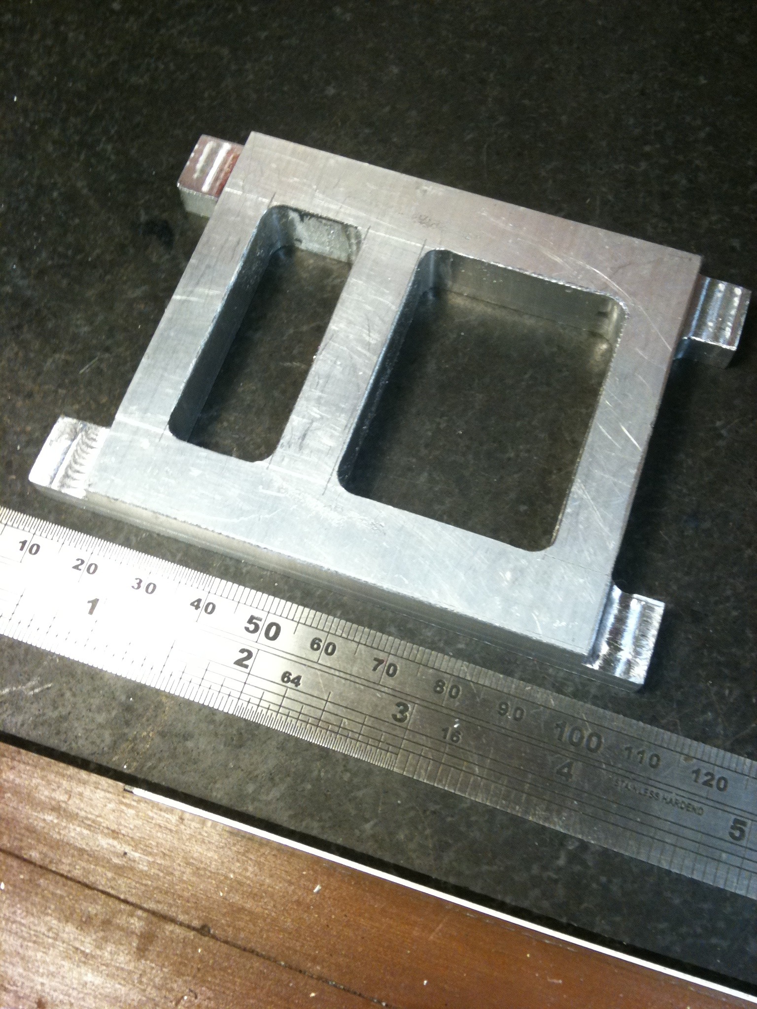

Costruita partendo da una lastra di alluminio di 12 mm di spessore; ha necessitato di un buon lavoro di fresatura per ricavarne le aperture necessarie a non ostacolare le parti in movimento quali i volani e gli eccentrici.
La base ospiterà anche i supporti per i cuscinetti dell’albero motore.
Essa fungerà altresì da ancoraggio a tutto il motore, quando dovrà essere posizionato al suo posto di .. ‘lavoro’, magari per far girare un modello di pompa, oppure un modello di barca o anche solo per essere messo su di una bella basetta in legno a fare la sua figura tra gli altri modelli in una esposizione!
Ecco qui la nostra base appena finita di fresare. Vanno ancora tracciati ed eseguiti tutti i vari fori per le viti di fissaggio dei vari componenti e poi si passerà ad una buona lucidatura.
Che ne dite: vi piace?
