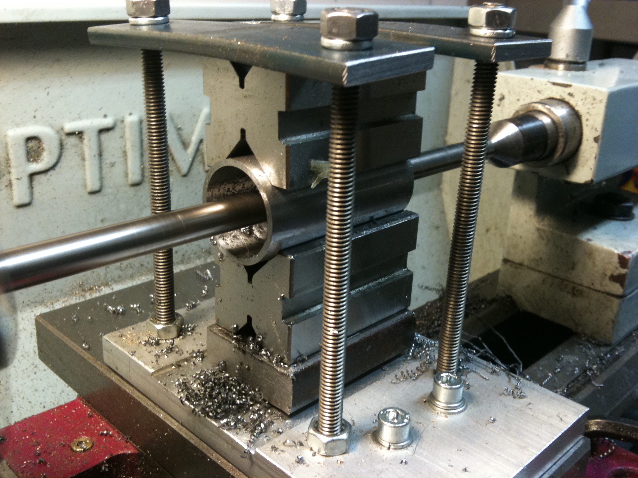

Ma torniamo al nostro cilindro. Come al solito, la maniera migliore per realizzare un foro perfettamente circolare e con una buona lunghezza è quello di usare una barra barenatrice fra le punte del tornio. Un utensile a sbalzo per tornitura interna, sulla torretta, tenderebbe a flettere su una profondità come questa. Tenderebbe quindi a creare un foro conico anche magari di pochi centesimi di mm: troppi per il buon funzionamento di un motore come questo!
Ecco la fase di finitura del cilindro. Per costruirlo sono partito da un tubo in acciaio da 1' di quelli usati per le tubazioni idriche.

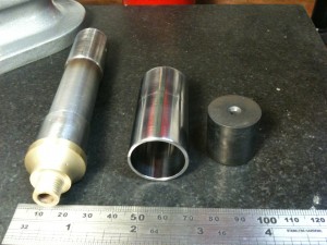

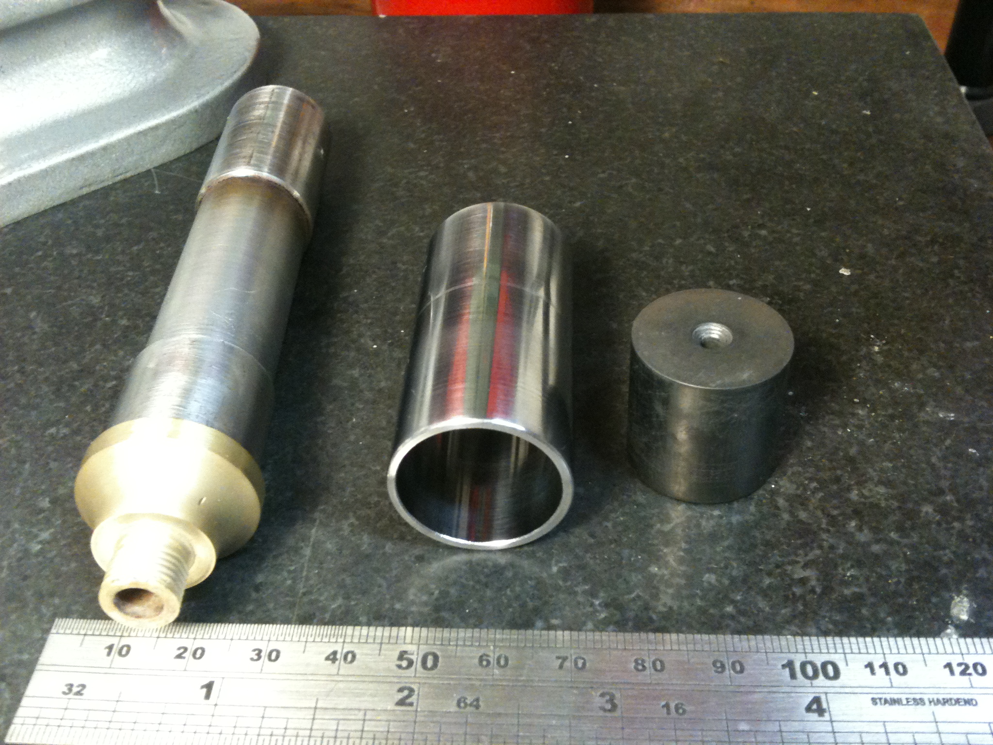

Una volta lappato il cilindro e provata la giusta scorrevolezza del pistone possiamo vedere i pezzi fino a qui terminati. !
